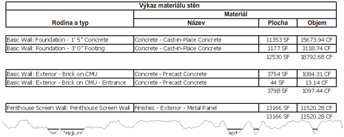

Výkazy materiálů obsahují dílčí komponenty nebo materiály všech rodin v aplikaci Revit. Výkazy materiálu mají všechny funkce a charakteristiky jako jiné pohledy výkazu, umožňují však zobrazit více detailů o sestavě komponent. Jakýkoliv materiál, který je v aplikaci Revit přiřazen komponentě, je možné zahrnout do výkazu.
Poznámka: Při výpočtu objemu materiálů pro jednotlivé vrstvy v rámci stěny v aplikaci Revit jsou z důvodu zachování výkonu provedeny odhady. Mezi objemem viditelným v modelu a objemem zobrazeným ve výkazu materiálů může dojít k mírným rozporům. Tyto rozdíly vznikají zejména v případech, kdy přidáte ke stěně zakřivení nebo ostění či v určitých situacích spojení.
