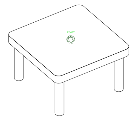

Při tažení kurzorem přes model se podél kurzoru zobrazí koule (bod otáčení). Kulička označuje, že bod pod kurzorem v modelu se po uvolnění tlačítka myši stane středem aktuálního pohledu. Tato akce vystředí model podle koule a její výsledek bude zároveň i bod, kolem kterého model obíhá.
Středový bod otáčení umožňuje lepší kontrolu při obíhání modelu. Středový bod otáčení je možné přesunout blíže k ploše pohledu, kterou chcete prozkoumat.
Poznámka: Pokud máte vybraný prvek, středový bod otáčení nelze umístit. Zrušte výběr prvku a umístěte středový bod otáčení.
