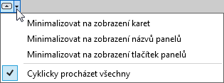

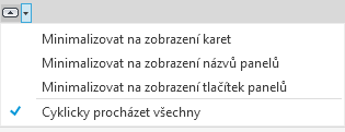

| Určení preferovaného způsobu minimalizace pásu karet | Napravo od karet na pásu karet klikněte na šipku směřující doprava a vyberte požadované chování: Minimalizovat na zobrazení karet, Minimalizovat na zobrazení názvů panelů, Minimalizovat na zobrazení tlačítek panelů nebo Cyklicky procházet všechny.
| Zobrazení úplného pásu karet nebo minimalizace pásu karet tak, aby zobrazoval jen karty, názvy panelů nebo tlačítka panelů | Napravo od karet na pásu karet změňte zobrazení pásu karet kliknutím na šipku směřující doleva. Takto lze přepínat mezi zobrazením úplného pásu karet a preferovaným způsobem minimalizace pásu karet, případně procházet všemi možnostmi zobrazení.
