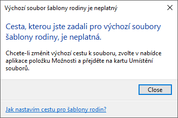

Upozornění: Odebrání základních obsahových balíčků může způsobit, že aplikace Revit zobrazí následující zprávu, protože šablony rodin nebude možné najít v cestě šablon rodin určené v souboru Revit.ini.
