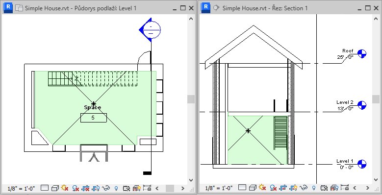

    Umístěte řez na půdorys podlaží, aby linie řezu protínala plochu, na kterou umísťujete prostor, jak je znázorněno na obrázku.
  2. Dvojitým kliknutím na řez otevřete pohled řezu.
  3. Pokud je to nutné, přidejte základní podlaží podle obrázku.
Aktivace viditelnosti prostorů a pohledů do dlaždic
  1. Zavřete všechny pohledy kromě řezu a půdorysu podlaží, kam chcete umístit prostor, a zadáním příkazu w t pomocí klávesnice umístěte tyto dva pohledy do dlaždic.

  3. V půdorysném pohledu podlaží přesuňte kurzor nad plochu v modelu budovy a kliknutím umístěte prostor.

  8. V řezu ověřte, zda je stínovaná plocha, která představuje objem prostoru, vymezena od podlaží základny po nejbližší podlaží výše a zda neexistují nestínované plochy (způsobené například dutinami nebo šachtami).
