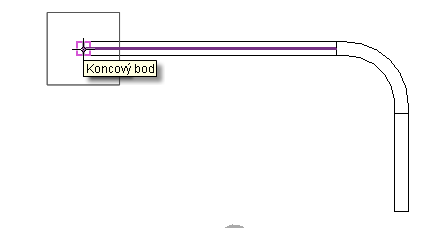

Při kreslení vedení aplikace Revit automaticky přidá tvarovky.
Následující postup slouží k ručnímu přidání tvarovek vedení do existujícího segmentu nebo vedení.
- Klikněte na kartu Systémy
panel Elektroinstalace
Tvarovka vedení.
- V části Výběr typu vyberte typ tvarovky vedení, který chcete umístit.
- Na kreslicí ploše klikněte na koncový bod vedení, ve kterém chcete umístit tvarovku.
- Dokončete postup kliknutím na tlačítko Upravit.
