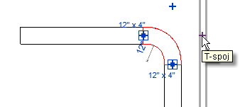

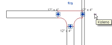

Změna kolene na spoj T u kabelové lávky
Vyberte koleno, které chcete aktualizovat.
Klikněte na symbol plus (+) vedle tvarovky.
Koleno se změní na spoj T.
Chcete-li změnit spoj T zpět na koleno, klikněte na symbol mínus (-) vedle tvarovky.
