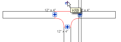

  1. Vyberte spoj T, který chcete aktualizovat.
  2. Klikněte pravým tlačítkem na ovládací prvek kabelové lávky a klikněte na položku Zakreslit kabelovou lávku.
  3. Nakreslete část kabelové lávky.
  4. Dvakrát stiskněte klávesu ESC.
  5. Vyberte znovu spoj T.
  6. Klikněte na znaménko plus (+) vedle tvarovky.
    Spoj T se změní na křížení.

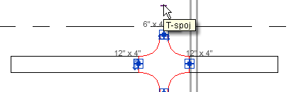

  7. Chcete-li změnit křížení zpět na spoj T, klikněte na znaménko mínus (-) vedle tvarovky.
