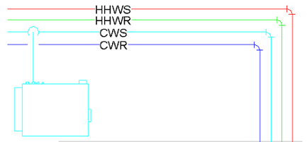

  1. Otevřete půdorysný pohled, do kterého chcete přidat komponentu, a umístěte novou komponentu.

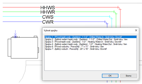

  3. Pokud lze novou komponentu připojit k více než jednomu systému, otevře se dialog Vybrat spojku. Každá spojka trubky je uvedena v seznamu s číslem indexu, klasifikací systému, tvarem, velikostí, popisem spojky a směrem toku. Popis spojky lze použít k označení typu systému, který má být ke spojce přiřazen. Šipka ukazuje umístění a směr vybrané spojky.
  4. V dialogu Vybrat spojku vyberte systém, ve kterém chcete vytvořit spojení, a klikněte na tlačítko OK.
