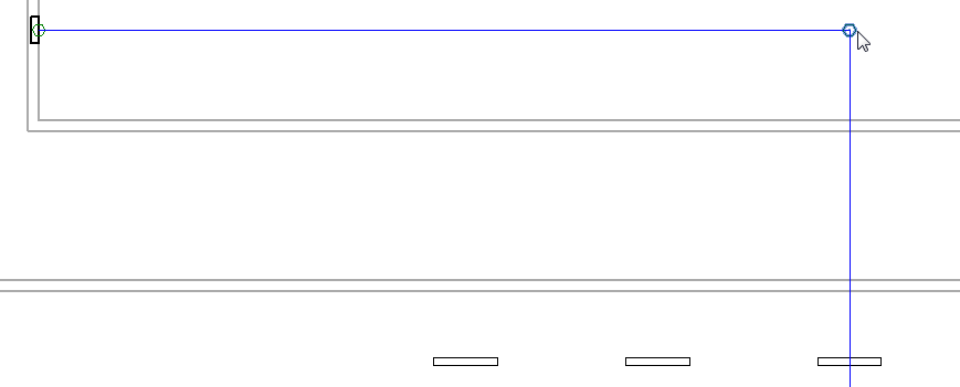

  1. V půdorysném pohledu nastavte ukazatel myši na vertikální segment trasy obvodu tak, aby se zobrazil řídicí bod pro podstupnici.
  2. Přetažením řídicího bodu přesuňte vertikální segment do požadovaného umístění.

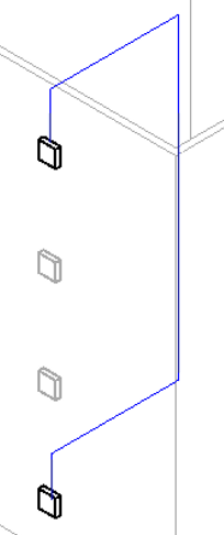

  3. Ve 3D pohledu můžete přidáním řídicího bodu usnadnit úpravu trasy obvodu zobrazené vlevo tak, aby odpovídala rozvržení zobrazenému vpravo.

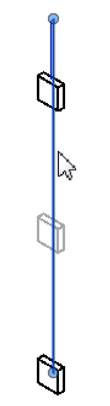

  4. Chcete-li vložit řídicí bod, klikněte pravým tlačítkem na vertikální segment a klikněte na příkaz Vložit řídicí bod.
  5. Přetažením řídicího bodu přesuňte vertikální segment do požadovaného umístění.
  6. Chcete-li řídicí bod odstranit, klikněte pravým tlačítkem na řídicí bod a klikněte na příkaz Odstranit řídicí bod.
    Poznámka: Řídicí bod mezi horizontálním a vertikálním segmentem nelze odstranit.
