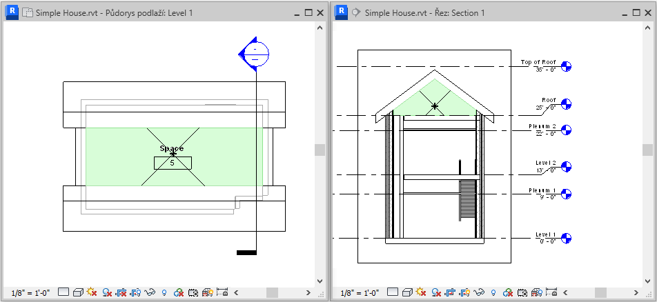

    Umístěte řez na půdorys podlaží, aby linie řezu protínala plochu, na kterou umísťujete prostor, jak je znázorněno na obrázku.

  8. V řezu ověřte, zda je stínovaná plocha, která představuje objem prostoru, vymezena od podlaží základny po střechu a zda neexistují nestínované plochy (způsobené například dutinami nebo šachtami). To umožňuje přesnější výpočet objemu.
  9. Pokud prostor není vymezen, jak bylo uvedeno, v řezu, ověřte, že je horní limit prostoru určen podlažím nad střechou, a podle potřeby předefinujte prostor ve vertikálním směru.
    Také je nutné vyřešit všechny nestínované oblasti.
