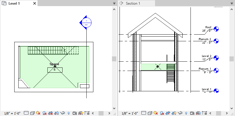

  2. Zavřete všechny pohledy kromě pohledu řezu a půdorysného pohledu podlaží volného prostoru a na klávesnici zadejte výraz w t, čímž oba pohledy umístíte do dlaždic.

  6. Klikněte na pohled řezu, aby se aktivoval.
  7. Na klávesnici zadejte příkaz v g.
  8. Na kartě Kategorie modelu v dialogu Viditelnost/zobrazení přejděte k položce Prostory.
  9. Rozbalte položku Prostory, vyberte možnost Interiér a Reference (pokud chcete zobrazit referenční nitkové kříže) a klikněte na tlačítko OK.
  10. Opakováním postupu nastavíte prostory jako viditelné v půdorysném pohledu podlaží.

  3. V půdorysném pohledu podlaží přesuňte kurzor nad oblast volného prostoru oblasti a kliknutím prostor umístěte.

  7. V pohledu řezu ověřte, zda má stínovaná oblast, která představuje objem prostoru, definovánu vazbu z volného prostoru na vyšší podlahu, a zda neexistují nestínované oblasti (způsobené například dutinami nebo šachtami). To umožňuje přesnější výpočet objemu.
  8. Pokud prostor není zavazben podle určení v pohledu řezu, ověřte, zda je horní limit prostoru určen vzhledem k vyšší podlaze a předefinujte prostor vertikálně, pokud je třeba.
    Také je nutné vyřešit všechny nestínované oblasti.
