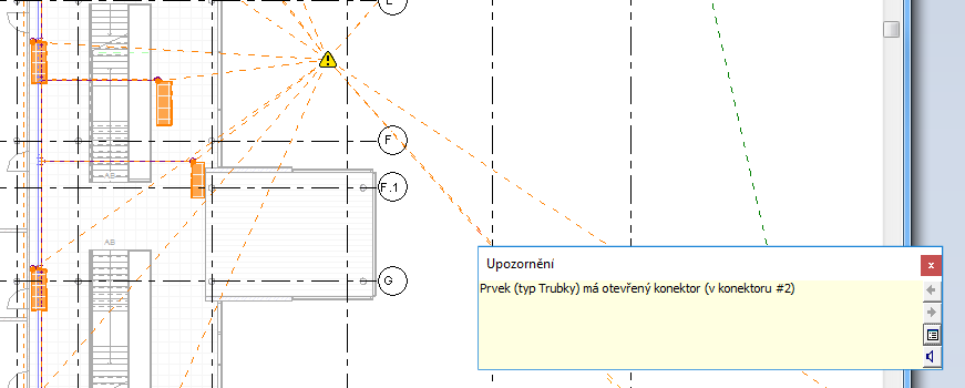

Chcete-li ověřit připojení systémů trubek v modelu, klikněte na kartu Analyzovatpanel Zkontrolovat systémy Zkontrolovat systémy trubek.
Aplikace Revit zobrazí v aktuálním pohledu grafické značky varování a linie pro neplatné systémy trubek. Varování se zobrazí při zjištění následujících podmínek:
Kliknutím na značku varování zobrazíte související výstražné hlášení. V příslušném výstražném hlášení můžete pomocí tlačítek se šipkami procházet seznamem zpráv. Kliknutím na tlačítko Rozbalit dialog upozornění zobrazíte podrobnosti výstražného hlášení.
