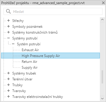

Nový typ systému potrubí nebo systému trubek můžete vytvořit duplikováním existujícího typu systému. Pokud duplikujete typ systému, nový typ systému použije stejnou klasifikaci systému. Poté můžete upravit duplikát, aniž byste ovlivnili původní typ systému nebo jeho instance.
Tvorba vlastního typu systému pro potrubí
  1. V prohlížeči projektu rozbalte položku RodinySystémy potrubíSystém potrubí.
    Tip: Chcete-li vytvořit vlastní typ systému pro potrubí, rozbalte položku RodinySystémy trubekSystém trubek.
  2. Klikněte pravým tlačítkem na typ systému klikněte na tlačítko Duplikovat.
  3. Vyberte duplikát, klikněte pravým tlačítkem a klikněte na tlačítko Přejmenovat. Zadejte název nového typu systému.
    V následujícím příkladu byl z typu systému Přívod vzduchu vytvořen typ Vysokotlaký přívod vzduchu a má stejnou klasifikaci systému.
