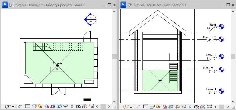

    Umístěte řez na půdorys podlaží, aby linie řezu protínala plochu, na kterou umísťujete prostor, jak je znázorněno na obrázku.

  8. V řezu ověřte, zda je stínovaná plocha, která představuje objem prostoru, vymezena od podlaží základny po úroveň podhledu nad ní a zda neexistují nestínované plochy (způsobené například dutinami nebo šachtami). To umožňuje přesnější výpočet objemu.
    Všimněte si, že existují nestínované plochy pro mezery (vlevo) a průduch (vpravo dole). Ty je třeba vyřešit.
