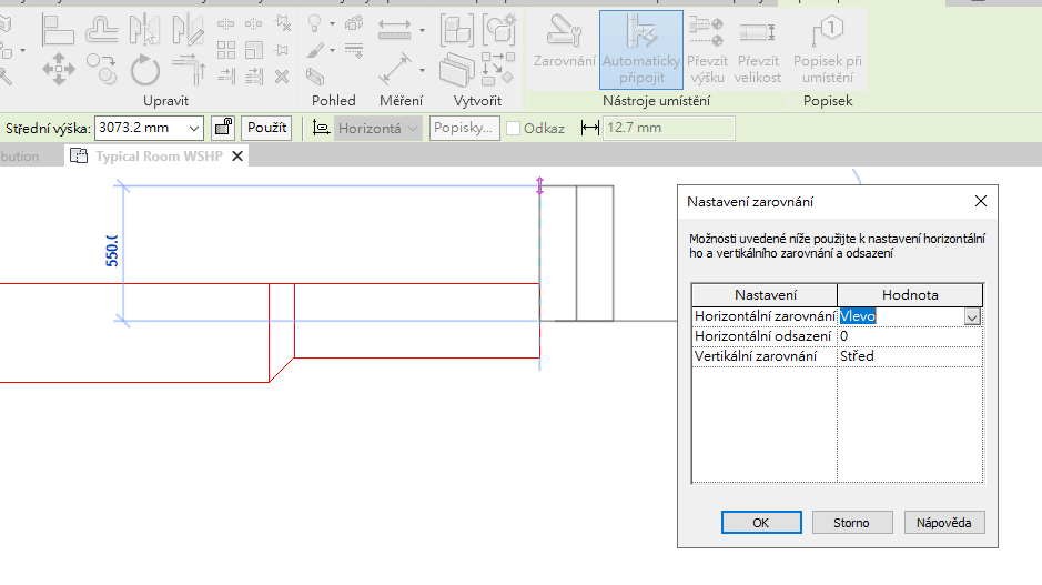

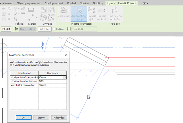

Následující nastavení použijte k zarovnání potrubí.
Tento dialog je dostupný kliknutím na tlačítko
Nastavení zarovnání, pokud je vybrán nástroj Potrubí. Můžete určit následující možnosti rozvržení zarovnání.
Horizontální zarovnání: Zarovná hrany řezů potrubí horizontálně při použití prostřední, levé nebo pravé strany potrubí jako reference.
Horizontální odsazení: Určuje odsazení mezi místem kliknutí na výkresové ploše a místem zakreslení potrubí. Tato možnost je vhodná při umístění potrubí v pevné vzdálenosti od jiné komponenty v pohledu.
Vertikální zarovnání: Zarovná hrany řezů potrubí vertikálně při použití prostřední, dolní nebo horní strany potrubí jako reference.
