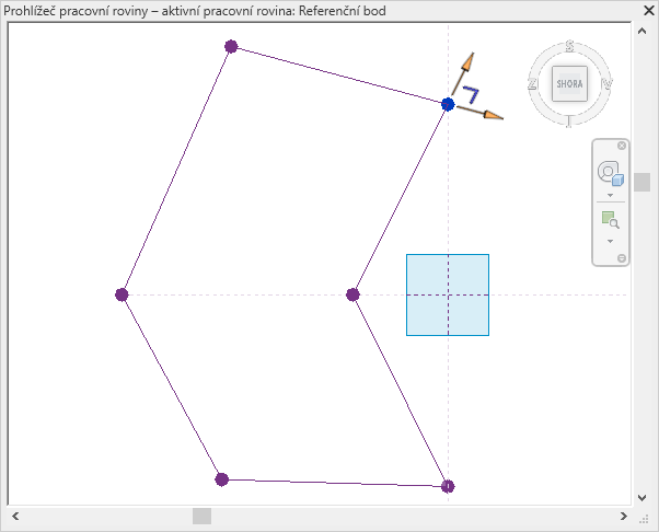

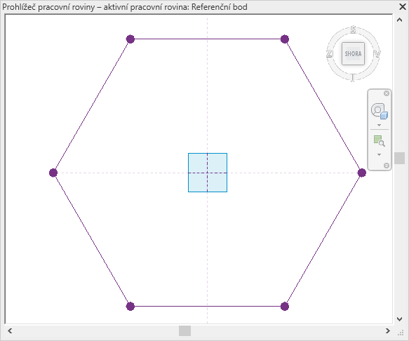

    Prohlížeč pracovní roviny otevře příslušný 2D pohled přiblížený na rozsah modelu.
  3. Podle potřeby model upravte.
Při provádění změn v pohledu projektu nebo v Prohlížeči pracovní roviny se ostatní pohledy aktualizují v reálném čase.
