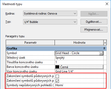

Zobrazení nebo skrytí bublin osnovy pomocí vlastností typu
  1. Otevře pohled, ve kterém jsou zobrazeny čáry osnovy.
  2. Vyberte čáru osnovy a klikněte na kartu Upravit | Osnovypanel Vlastnosti (Vlastnosti typu).
  3. V dialogu Vlastnosti typu proveďte některou z následujících akcí:
    • Chcete-li zobrazit bubliny osnovy v počátečním bodu čar osnovy v půdorysném pohledu, vyberte položku Symboly půdorysného pohledu – konec 1.
    • Chcete-li zobrazit bubliny osnovy v koncovém bodu čar osnovy v půdorysném pohledu, vyberte položku Symboly půdorysného pohledu – konec 2.
    • V jiných než půdorysných pohledech (například v bokorysných pohledech a pohledech řezu) vyznačte, kde mají být bubliny osnovy zobrazeny. U položky Symboly nepůdorysného pohledu (Výchozí) vyberte možnost Nahoře, Dole, Obojí (nahoře i dole) nebo Žádné.
  4. Klikněte na tlačítko OK.
    Aplikace Revit aktualizuje všechny čáry osnovy tohoto typu ve všech pohledech.
