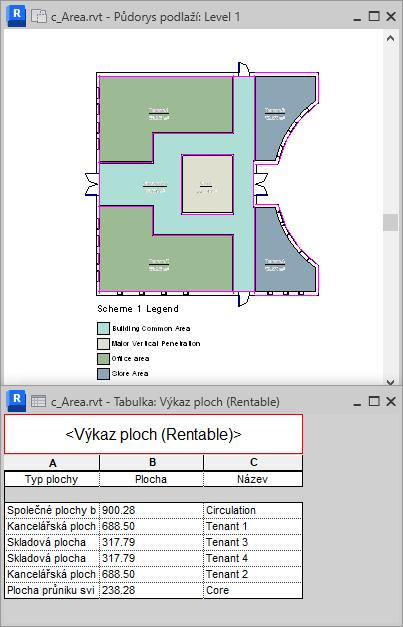

Můžete odebrat plochu z umístění v půdorysu plochy a ponechat ji k dispozici pro jiné umístění. Plochu můžete z projektu také úplně odstranit.
Po vytvoření ploch je možné plochy odebrat z modelu budovy těmito způsoby:
- Zrušení umístění: plocha se odebere ze svého umístění v půdorysném pohledu, projekt však i nadále obsahuje informace o ploše. Poté lze plochu umístit do jiného umístění později v průběhu změny projektu. Viz část Zrušení umístění nebo přemístění ploch.
- Odstranění: plocha se zcela odebere (včetně všech informací o ploše) z projektu. Viz část Odstranění ploch.
Půdorys plochy a výkaz ploch
