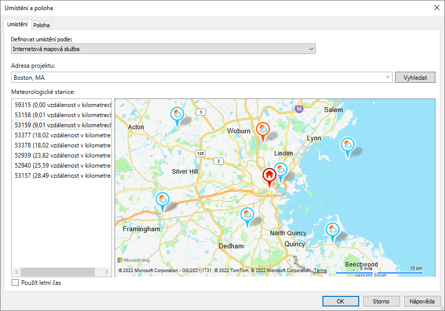

  1. Klikněte na kartu Analyzovatpanel Energetická optimalizace (Umístění).
  2. V dialogu zadejte úplnou adresu projektu nebo nejbližšího města. Pokud je k dispozici více možných umístění, vyberte jedno ze seznamu.
Dostupné meteorologické stanice se zobrazí v mapě a v seznamu vlevo. Obecně platí, že byste měli zvolit meteorologickou stanici nejblíže k danému umístění. Někdy však chcete vybrat některou meteorologickou stanici, jejichž nadmořská výška nebo půdní a vodní podmínky lépe odpovídají umístění modelu.
Poznámka: Chcete-li zobrazit meteorologické stanice na mapě a v seznamu, musíte být přihlášeni ke svému účtu Autodesk s aktivním předplatným.
Meteorologické stanice s referencemi začínajícími 59### jsou typické meteorologické roky (TMY), které jsou sestaveny pro většinu velkých světových měst. Všechny další meteorologické stanice pocházejí z klimatického serveru společnosti Autodesk, který poskytuje data pro celý svět v síti po 14 km (8,8 mil) pro roky 2004 a 2006. Tyto stanice jsou užitečné, pokud pro umístění projektu nejsou k dispozici data TMY.
