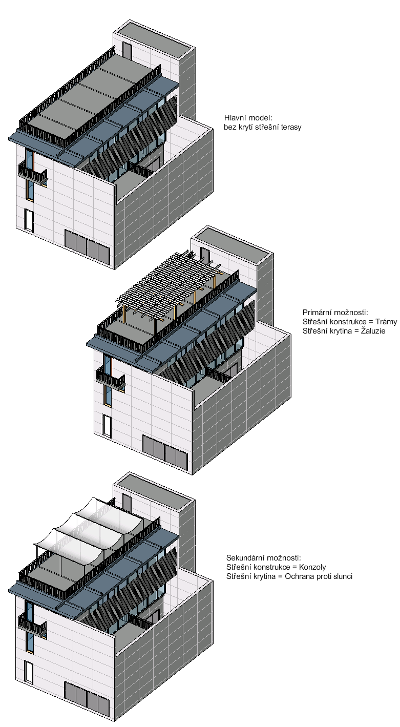

Pomocí variant návrhu je možné v průběhu projektu prozkoumat více návrhů. Kdykoliv během projektového procesu můžete mít více sad variant návrhu. Obvykle se každá sada variant návrhu týká určité otázky nebo oblasti. Pokud chcete například prozkoumat možnosti pro pergolu a slunečník pro střešní terasu, můžete vytvořit sadu variant nazvanou Zastřešení s několika návrhy zastřešení (sluneční clona nebo žaluzie). Kromě toho můžete vytvořit sadu nazvanou Střešní skladba s více konstrukčními návrhy (vzpěrami nebo nosníky). Poté, co je zvolen konečný návrh, je možné zvolené varianty začlenit do hlavního modelu a odstranit alternativy.
