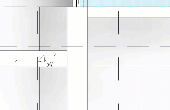

Chcete-li u dvou sousedících prvků upravit profil jak je znázorněno níže, dosáhnete požadovaného efektu použitím možnosti Ohraničení mezi plochami.
