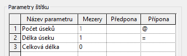

Pomocí vzorce rovnosti pro zarovnané, lineární nebo úhlové typy kót je možné zadat jeden alternativní popisek pro vícesegmentovou kótu rovnosti. Pokud například kóta obsahuje 3 po sobě jdoucí 150mm segmenty a chcete zobrazit jeden popisek 3 x 150 mm = 450 mm místo tří 150 mm nebo ekvivalentních popisků, použijte vzorec. Definice vzorce ve vlastnostech typu kóty určuje formát popisku.
Zobrazí se dialog Vzorec pro rovnost kót.
Parametry se přidávají a odstraňují tak, že je přesunujete mezi okny:
Štítky zobrazí svoje parametry od prvního po poslední (shora dolů) tak, jak jsou uvedeny v okně Parametry štítku. Pořadí štítku můžete změnit tak, že zvýrazníte parametr a přesunete jej pomocí tlačítka (Přesunout parametr nahoru) nebo tlačítka
(Přesunout parametr dolů).
