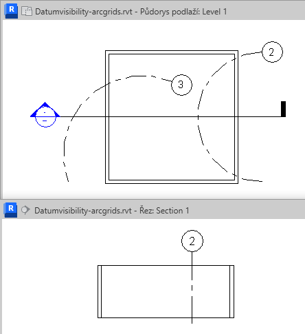

V půdorysných pohledech (jako jsou půdorysy podlaží a podhledu) je možné definovat čáry osnovy, které nejsou přímé, ale obloukové.
Obloukové čáry osnovy budou v pohledech řezu zobrazeny v místě, kde střed oblouku protíná čáru řezu a je na ni kolmý.
V následujícím půdorysu podlaží jsou například zobrazeny dvě obloukové čáry osnovy. Čára osnovy 3 protíná čáru řezu, její střed však není kolmý na čáru řezu. Následkem toho nebude čára osnovy 3 v pohledu řezu zobrazena. Čára osnovy 2 protíná čáru řezu v půdorysu podlaží a její střed protíná čáru řezu kolmo. Čára osnovy 2 se proto zobrazí v pohledu řezu a bude vyznačovat střed oblouku.
