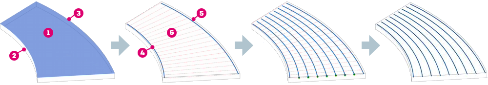

Pomocí rozdělení povrchu volného tvaru výztuže se vyplní povrchy nepravidelně tvarovaných hostitelů s proměnným nerovinným rozdělením.
a hostitelského povrchu
nejprve umístí první tyč. Průsečík koncového
povrchu a hostitelského povrchu dále umístí druhou tyč. Nakonec jsou interpolovány zbývající tyče (jak je uvedeno v rozvržení sady výztuží)
mezi první
a poslední
tyčí.
