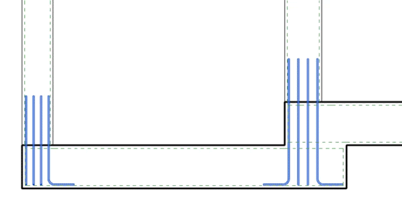

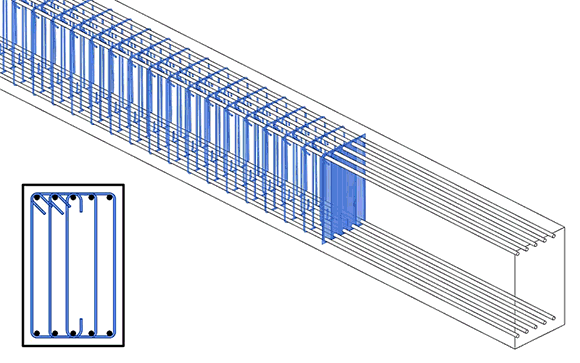

Můžete upravit vazby výztuží a nastavit délky nebo vzdálenosti tyčí u betonových ploch pro více sad výztuží najednou.
Když vyberete uzel tyče v jedné ze sad, budou zvýrazněny odpovídající uzly tyčí ve všech ostatních sadách ve výběru.

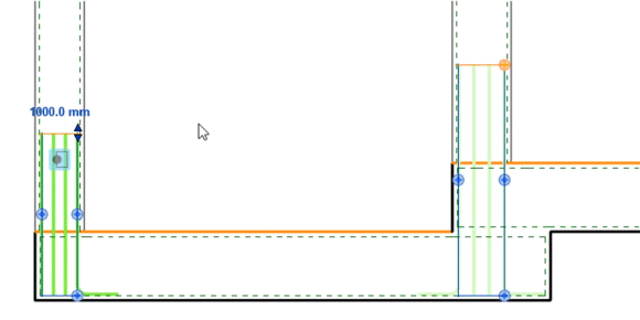

panel Hostitel
(Upravit vazby).
Když vyberete nový cíl vazby – což může být betonová plocha, segment tyče nebo rovina – bude výběr použit na všechny odpovídající uzly tyčí:
Přetažením uzlu tvaru přesunete všechny odpovídající uzly tyčí stejnou transformací:
