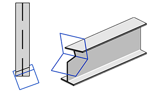

Přizpůsobení začátku, konce, horní části nebo dolní části ocelového nosníku, vzpěry nebo sloupu k umístění přípojů a geometrie nezbytné pro ocelové prvky výroby.
panel Modifikátory
(Šikmý výpal).
Šikmé výpaly jsou viditelné pouze v případě, že je možnost Úroveň detailů pohledu nastavena na hodnotu Jemná.
