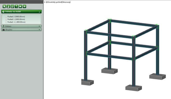

Rozšíření Advance Steel Extension přenáší podlaží mezi aplikací Revit a Advance Steel, přičemž zachová výšky podlaží a asociace mezi podlažími a objekty.
Podlaží se přenáší mezi aplikací Revit a Advance Steel pomocí rozšíření. Přenos zachová výšku podlaží a také zachová asociaci podlaží pro objekty.
V aplikaci Advance Steel jsou podlaží zpracována nástrojem Project Explorer.
Při importu do aplikace Revit se vytvoří podlaží a odpovídajícím způsobem se k ní připojí objekty:
