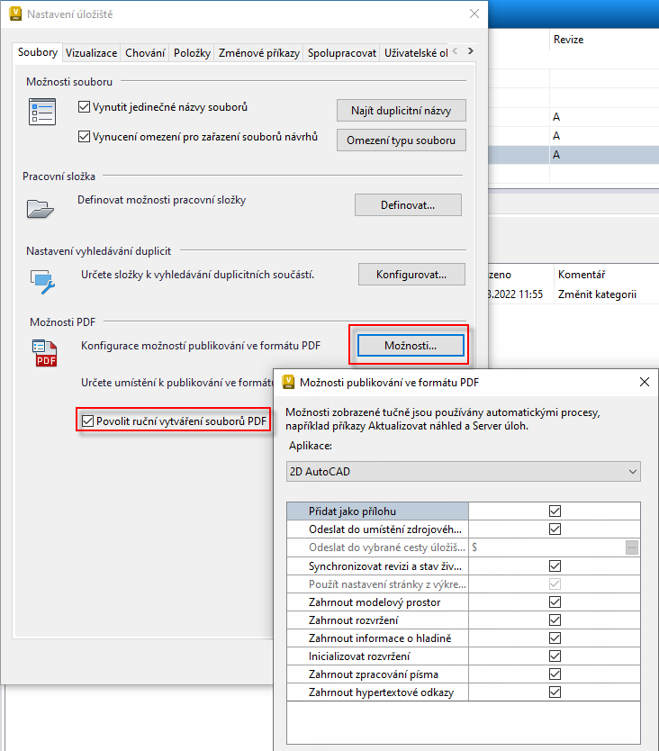

Vyberte nastavení pro tisk souborů 2D PDF aplikací AutoCAD a Inventor.
Zaškrtnutím políčka Povolit ruční vytváření souborů PDF získáte možnost vytvoření souboru PDF bez nutnosti změny stavu životního cyklu u 2D souboru. Příkaz Vytvořit soubor PDF je dostupný na panelu nástrojů, v místní nabídce a v nabídce Akce.
Tyto tabulky popisují nastavení v dialogu Možnosti PDF pro publikování 2D souborů aplikací AutoCAD a Inventor.
| Možnosti publikování ve formátu PDF pro 2D soubory aplikace AutoCAD | |
| Přidat jako přílohu | Zobrazí publikovaný soubor PDF jako přílohu daného souboru. |
| Odeslat do umístění zdrojového souboru | Automaticky uloží publikovaný soubor PDF do vybraného umístění souboru. |
| Odeslat do vybraného umístění úložiště | Definuje určité umístění (pomocí možnosti Procházet), do něhož se publikovaný soubor PDF uloží. |
| Synchronizovat stav životního cyklu a revizi jako zdroj | Umožňuje, aby měl publikovaný soubor PDF i jeho zdrojový soubor stejný stav životního cyklu a hodnotu revize. |
| Použít nastavení stránky podle uživatelského souboru DWG | Odstraňuje nutnost změnit konfiguraci nastavení stránky v úložišti Vault v případě, že byla změna provedena dříve v nativní aplikaci. Tato možnost je zaškrtnuta a zaškrtnutí nelze zrušit. |
| Zahrnout modelový prostor | Umožňuje, aby publikovaný soubor PDF obsahoval pohled modelového prostoru. |
| Zahrnout rozvržení | Umožňuje, aby publikovaný soubor PDF obsahoval pouze pohled modelového prostoru. |
| Zahrnout informace o hladinách | Umožňuje, aby publikovaný soubor PDF obsahoval informace o hladinách. |
| Inicializace rozvržení | Podporuje starší soubory. |
| Zahrnout zpracování písma | Umožňuje publikovat soubor PDF se styly písma. |
