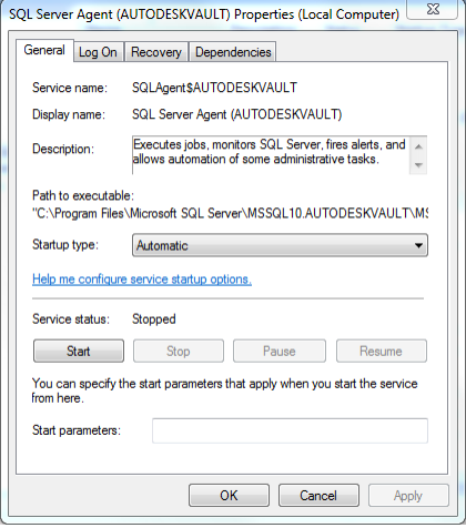

  3. V nabídce Ovládací panel dvakrát klikněte na položku Nástroje pro správu a poté dvakrát klikněte na ikonu Služby.
  4. Vyhledejte službu SQL Server Agent (AUTODESKVAULT).
  5. Klikněte pravým tlačítkem na položku SQL Server Agent (AUTODESKVAULT) a vyberte možnost Vlastnosti.
  6. . Změňte typ spouštění na automatické a spusťte službu.
