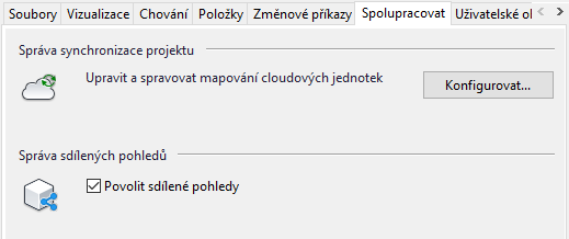

Správci mohou povolit, zakázat a spravovat funkce Sdílené pohledy a Synchronizace projektu.
Přejděte na kartu Spolupracovat.
- Klikněte na položku Nástroje > Nastavení úložiště.
- V dialogu Nastavení úložiště vyberte kartu Spolupracovat.
Správa funkce Synchronizace projektu
Poznámka: Tato funkce je dostupná pouze v aplikaci Vault Professional. Chcete-li funkci Synchronizace projektu používat, je také nutné předplatit si používání služby Fusion Team.

Sdílené pohledy
Sdílené pohledy slouží ke spolupráci na vizuální reprezentaci modelu nebo návrhu online. Sdílený pohled můžete například vytvořit pro zákazníka, který má návrh schválit, nebo jeho pomocí můžete prodejnímu týmu poskytnout snadný přístup k místním prezentacím.
