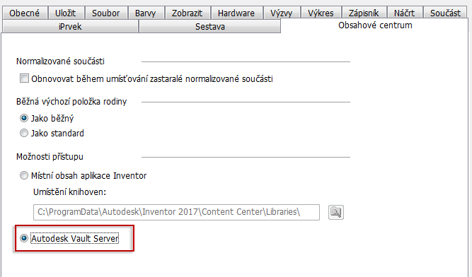

  1. V dialogu Možnosti aplikace Inventor zkontrolujte, zda je aplikace Inventor nakonfigurována tak, aby pro knihovny Obsahového centra používala úložiště.
