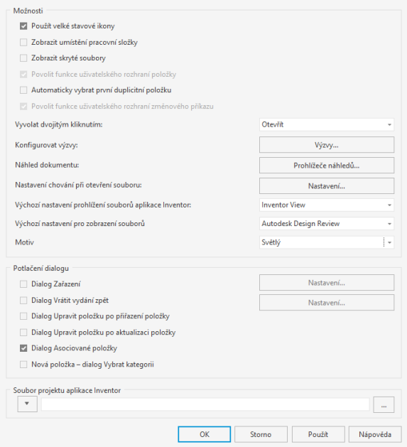

Možnosti
- Použít velké stavové ikony
- K označení stavu se ve výchozím nastavení používají malé ikony. Chcete-li zobrazit velké ikony, zaškrtněte políčko Použití velkých stavových ikon.
Poznámka: Aby se zobrazily velké stavové ikony, je nutné restartovat klient aplikace Vault.
- Zobrazit umístění pracovní složky
- Umístění pracovní složky se ve výchozím nastavení nezobrazuje. Zaškrtněte políčko Zobrazit pracovní složku v řádku s názvem, chcete-li zobrazit umístění pracovní složky na rozhraní.
- Zobrazit skryté soubory
- Můžete si vybrat, zda se mají automaticky vytvořené soubory .dwf zobrazovat nebo ne. Ve výchozím nastavení jsou v seznamu souborů skryty. Chcete-li skryté soubory v seznamu souborů zobrazit, zaškrtněte políčko Zobrazit skryté soubory.
- Povolit funkce uživatelského rozhraní položek
- Pokud správce autorizoval přepsání, můžete zaškrtnutím políčka Povolit funkce uživatelského rozhraní položek povolit rozhraní položek.
- Automaticky vybrat první duplicitní položku
Pokud aplikace Vault nalezne dvě stejné položky a je aktivována tato možnost, k vybranému souboru bude automaticky přiřazena jedna z položek. Pokud tato možnost aktivována není, aplikace Vault vytvoří a přiřadí novou položku.
Správci mohou v dialogu Konfigurovat přiřazení položky rozhodnout, zda uživatelé budou moci automatické přiřazení přepsat.
Poznámka: V dialogu Konfigurovat přiřazení položky lze také možnost Automaticky vybrat první duplicitní položku zakázat nebo povolit.
Chcete-li používat funkci seskupení řádků rozpisky, možnost Automaticky vybrat první duplicitní položku musí být vypnutá.
- Povolit funkce uživatelského rozhraní změnových příkazů
- Pokud správce autorizoval přepsání, můžete zaškrtnutím políčka Povolit funkce uživatelského rozhraní změnového příkazu povolit rozhraní změnových příkazů.
- Vyvolat dvojitým kliknutím
- Nakonfiguruje výchozí chování po dvojitém kliknutí na soubor s nastavením Vyvolat dvojitým kliknutím. Když dvakrát kliknete na soubor v úložišti, výchozím úkonem je zobrazení souboru pouze pro čtení v novém okně. Pokud je jako výchozí vybrána možnost Otevřít, soubor bude vydán z úložiště a otevře se v přidružené aplikaci k úpravám. Chcete-li změnit výchozí úkon, vyberte úkon z rozevíracího seznamu.
Poznámka: Soubory .dwg aplikace Inventor se při úpravách otevírají v aplikaci Inventor. Pokud aplikace Inventor není nainstalována, je soubor .dwg otevřen v aplikaci AutoCAD.
Pokud dvakrát kliknete v okně Prohlížená produktu na komponentě, provede se úkon souboru implicitně přiřazený.
- Konfigurovat výzvy
- Můžete zadat výchozí odpověď na nejčastější dialogy, takže při každém objevení určitého dialogu se jako výchozí možnost nabídne odpověď, kterou si zvolíte. Můžete také zadat, které příkazy se budou provádět automaticky bez dotazu na vaši odpověď, a tím se sníží počet nutných přímých interakcí s úložištěm.

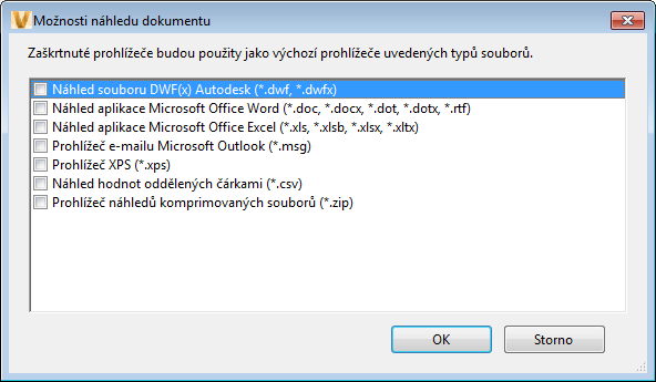

- Náhled dokumentu
- Seznam všech aplikací, které jsou v aktuálním systému nainstalovány, jsou uvedeny v dialogu Možnosti nástrojů zobrazující náhled dokumentu. Zde můžete povolit aplikace pro náhled dokumentů v podokně Náhled.
Ve výchozím nastavení se použije zobrazení prezentace náhledu aplikace Autodesk Vault.

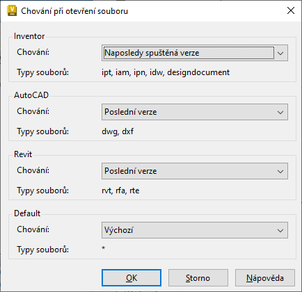

- Nastavení chování při otevření souboru
- Tato nastavení umožňují určit, zda se soubory aplikací Inventor, AutoCAD a Revit otevřou v poslední verzi, naposledy spuštěné verzi nebo verzi aplikace CAD, ve které byl soubor uložen.
Pokud jsou například v počítači nainstalovány aplikace AutoCAD 2017 a AutoCAD 2018 a vy chcete, aby se soubory uložené v aplikaci AutoCAD 2017 vždy otevíraly v aplikaci AutoCAD 2018, můžete aplikaci Vault nakonfigurovat tak, aby se všechny soubory DWG a DXF otevíraly vždy v aplikaci AutoCAD 2018.
- Výchozí nastavení prohlížení souborů aplikace Inventor
- Určete výchozí nastavení prohlížení souborů aplikace Inventor. V závislosti na tom, co jste nainstalovali nejdříve a co je ve vašem systému k dispozici, bude vybrána výchozí možnost:
- Zobrazení v aplikaci Inventor
K dispozici je pouze v případě, že jste před instalací aplikace Inventor Professional 2021 nainstalovali aplikaci Vault Client.
Pokud byla aplikace Inventor nainstalována jako první, aplikace Inventor View 2021 se společně s aplikací Vault nenainstaluje.
- Inventor Read-only Mode
K dispozici je pouze v případě, že byla nainstalována aplikace Inventor Professional.
Chcete-li pracovat s aplikací Vault Client, je nutné registrovat aplikaci Inventor Read-only mode.
- Vždy použít aplikaci Inventor Read-only Mode
Tato možnost je k dispozici vždy, bez ohledu na to, zda je soubor DWF dostupný, nebo ne.
- Inventor LT: V rámci instalace aplikace Inventor LT se aplikace Inventor Read-only mode nenainstaluje. Aplikace Vault Client využije aplikaci Inventor View, která je součástí balíčku instalace aplikace Vault. Další informace o aplikaci Inventor read-only mode naleznete v nápovědě k aplikaci Inventor.
- Určete výchozí nastavení pro prohlížení náhledů souborů aplikace Inventor, AutoCAD a dalších podporovaných typů souborů. Ve výchozím nastavení jsou soubory zobrazovány pomocí aplikace Autodesk Viewer.
- Vyberte výchozí nastavení prohlížení souborů:
- Téma
- Motiv uživatelského rozhraní určuje barvu ikon, okna, pozadí, panelů vlastností a dialogů v aplikaci. V seznamu dostupných motivů vyberte barevný motiv.
- Tmavý: Slouží k výběru tmavého barevného motivu.
- Světlý: Slouží k výběru světlého barevného motivu. Ve výchozím nastavení se používá světlý motiv.
- Klasický: Slouží k výběru starého klasického motivu.
Potlačení dialogu
Pracovní postup můžete urychlit vypnutím kteréhokoli z následujících dialogů.
- Dialog Zařadit
K dialogu Zařadit je přiřazeno nastavení. Můžete zadat výchozí hodnoty tohoto dialogu a zvolit, zda se má při práci se soubory v úložišti tento dialog aktivně zobrazovat.
- Dialog Zrušit vydání
K dialogu Zrušit vydání je přiřazeno nastavení. Můžete zadat výchozí hodnoty tohoto dialogu a zvolit, zda se má při práci se soubory v úložišti tento dialog aktivně zobrazovat.
Po přiřazení položky upravit obsah dialogu položky
Pokud je tato možnost zapnuta, po výběru možnosti Přiřadit položku se nezobrazí dialog Upravit položku.
Po aktualizaci položky zobrazit dialog úpravy položky
Pokud je tato možnost zapnuta, po výběru možnosti Aktualizovat položku se nezobrazí dialog Upravit položku.
Dialog Asociované položky
Pokud je tato možnost zapnuta, po provedení akce Přejít na položku u souborů s více než jednou asociovanou položkou se nezobrazí dialog Asociované položky.
Nová položka – dialog Vybrat kategorii
Pokud je tato možnost zapnuta, při vytvoření nové položky se nezobrazí dialog Vybrat kategorii. Místo toho se při vytvoření nové položky použije výchozí kategorie.
Pole Soubor projektu aplikace Inventor
