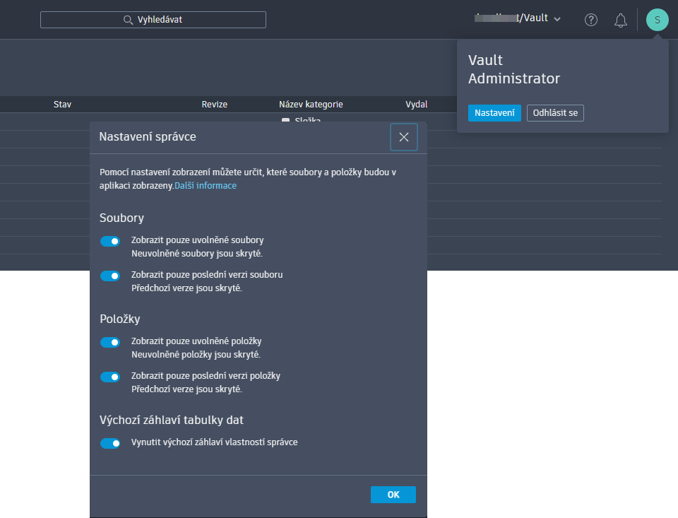

Thin Client – nastavení správce
Správci mohou přizpůsobit nastavení zobrazení v aplikaci Thin Client.
Konfigurace nastavení správce:
  1. Přihlaste se do aplikace Thin Client pomocí účtu správce.
  2. V nabídce účtu klikněte na položku Nastavení.
    Soubory
    • Chcete-li zobrazit pouze uvolněné verze, zapněte možnost Zobrazit pouze uvolněné soubory.
    • Chcete-li zobrazit pouze poslední verze souborů, zapněte možnost Zobrazit pouze poslední verzi souboru. Pokud je tato možnost vypnuta, zobrazí se všechny verze souborů.
    Položky
    • Chcete-li zobrazit pouze uvolněné položky, zapněte možnost Zobrazit pouze uvolněné položky.
    • Chcete-li zobrazit pouze poslední verze položek, zapněte možnost Zobrazit pouze poslední verzi položky. Pokud je tato možnost vypnuta, zobrazí se všechny verze položek a jejich dat.
    Výchozí záhlaví tabulky dat
    • Chcete-li uživatelům zakázat přizpůsobení vlastností zobrazených v aplikaci Thin Client, zapněte možnost Vynutit výchozí záhlaví vlastností správce. Pokud je tato možnost vypnuta, uživatelé uvidí výchozí vlastnosti, ale budou moci přepsat výchozí hodnoty a přizpůsobit, které vlastnosti se zobrazí.
  3. Kliknutím na tlačítko OK použijte nastavení.
