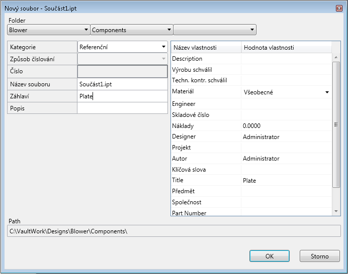

Uživatelé mohou pro soubor zadat nový název, popis a informace o společnosti. Všechna ostatní pole jsou automaticky určena souborem XAML.
    Ve výchozím nastavení jsou k dispozici následující pole.
    Uživatelé mohou vybrat způsob číslování, a pokud je to nutné, jakékoliv předpony nebo přípony. Uživatelé mohou také určit složku souboru a zadat pro soubor název, popis a komentáře.
    Poznámka: Pokud nejsou k dispozici k výběru žádné způsoby číslování, lze upravit obsah pole Název souboru.
    Název souboru je vytvořen, když uživatel klikne na tlačítko OK.

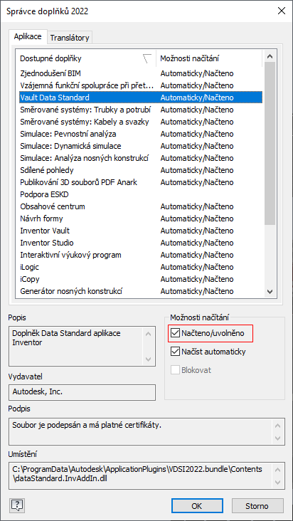

  1. Na pásu karet v aplikaci Autodesk Inventor povolte kliknutím na možnost Úložiště Vault > Načíst doplněk Data Standard nebo jej kliknutím na možnost Úložiště Vault > Uvolnit vypněte.
    Alternativně můžete na pásu karet aplikace Autodesk Inventor kliknout na možnost Nástroje > Doplňky.
  2. V dialogu Správce doplňků můžete dvojitým kliknutím na položku Vault Data Standard v seznamu přepínat mezi stavy Načteno a Nenačteno. Seznam možností načítání se aktualizuje v závislosti na vybrané možnosti.
    nebo
    Pomocí zaškrtávacího pole Možnosti načítání vyberte, zda se bude nástroj Data Standard načítat, nebo ne.
  3. Klikněte na tlačítko OK.

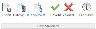

    Po otevření souboru se na pásu karet zobrazí karta Data Standard.
  3. Kliknutím na tlačítko Enable (Aktivovat) dialog aktivujte.
    Kliknutím na tlačítko Disable (Deaktivovat) jej můžete kdykoliv opět deaktivovat.

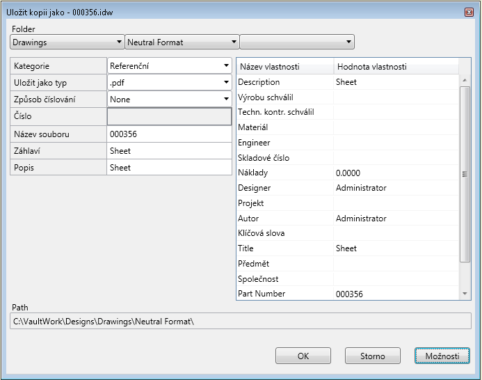

Pomocí příkazu Uložit kopii jako lze kopírovat součásti, sestavy, výkresy a prezentace do jiných formátů, například DWG, STP, PDF nebo DXF.
  1. V prostředí součásti, sestavy, výkresu nebo prezentace klikněte na položku Uložit kopii jako.
  2. V dialogu Uložit kopii jako vyberte kategorii, formát, do kterého chcete otevřený soubor zkopírovat, a schéma číslování (v příslušných případech). Podle potřeby zadejte komentáře.

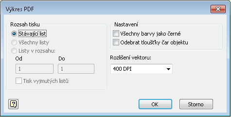

  3. Kliknutím na tlačítko Možnosti lze přizpůsobit rozsah tisku, nastavení zobrazení a rozlišení vektorové grafiky souboru. Klikněte na tlačítko OK.
  4. Kliknutím na tlačítko OK v dialogu Uložit kopii jako uložte soubor v novém formátu.
    Soubor je automaticky uložen v pracovním prostoru a úložišti. Není nutné provést zařazení do úložiště.

  2. Na pásu karet nástroje Data Standard klikněte na položku Datasheet (Datový list).
