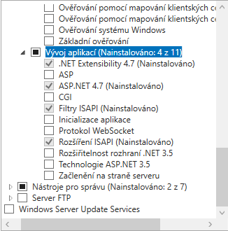

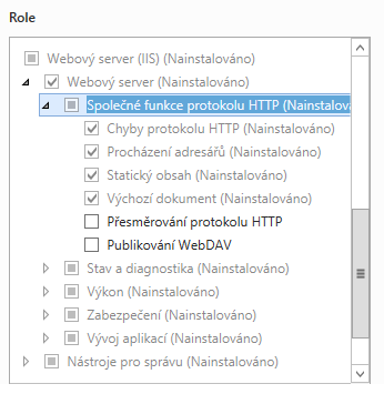

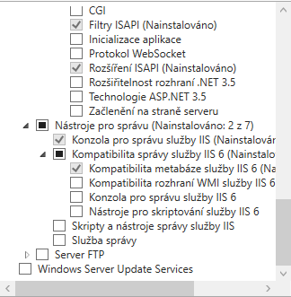

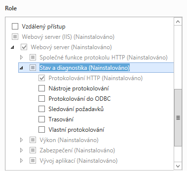

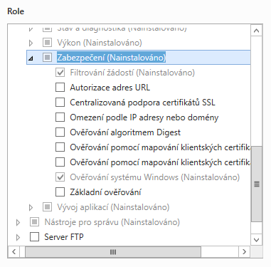

  5. Vyberte položku Role serveru vlevo a v seznamu rolí zaškrtněte políčko Webový server (IIS).
  6. Pokud se zobrazí výzva k automatickému přidání dalších služeb, vyberte možnost Přidat prvky.
  7. V části Role serveru vyberte následující role:
  8. Klikněte na tlačítko Instalovat.
