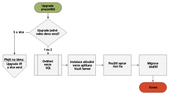

Jedno pracoviště
Při aktualizaci serveru úložiště pro jedno pracoviště postupujte podle pokynů v této části.
Aktualizujete o jednu nebo dvě verze?
    Aktualizace o jednu nebo dvě verze se týká jedné instalace serveru úložiště. Aktualizace o tři nebo více verzí vyžaduje zprostředkující instalace serveru úložiště.
    Pokud například upgradujete z aplikace Vault Professional 2017 na aplikaci Vault Professional 2023, použijte variantu migrace „3 nebo více“.
Ověření verze systému SQL
    Ujistěte se, že je existující verze systému SQL kompatibilní s verzí aplikace Vault, kterou chcete nainstalovat. Pokud existující verze systému SQL vyžaduje upgrade (viz předchozí téma nápovědy), upgradujte nejdříve verzi SQL vydavatelského serveru a následně verzi SQL všech odběratelských serverů. Poté se vraťte k této části.
Instalace aktuálního serveru úložiště
    Instalace serveru úložiště verze 2011 nebo novější podporuje automatickou odinstalaci serveru úložiště verze 2010 nebo novější. Aplikaci Vault 2010 nebo novější proto není nutné odinstalovat.
    Při každé instalaci serveru úložiště aktivujte možnost stažení a použití aktualizací Service Pack.
    Na konci instalace budete vyzváni ke spuštění aplikace serveru úložiště a migraci úložišť. V tuto chvíli migraci úložišť neprovádějte.
Použití oprav hotfix
    Na každém pracovišti je třeba ručně nainstalovat všechny opravy hotfix vytvořené po vydání konečné aktualizace Service Pack. Instalace oprav hotfix zajistí správnou migraci díky použití nejnovějších aktualizací.
Migrace úložišť
    Při prvním spuštění serveru úložiště je správce vyzván k migraci databází úložišť a knihoven. Dokud nebude migrace dokončena, uživatelé se nebudou moci k úložišti přihlásit. Migraci proveďte až po instalaci všech aktualizací Service Pack a oprav hotfix.
    Pokud aktualizace Service Pack a opravy hotfix nainstalujete po migraci, bude vyžadována migrace mezi sestaveními (B2B). Migrace B2B je možnost příkazového řádku podrobně popsaná v části Vypršení časového limitu migrace a na stránkách Wiki společnosti Autodesk.

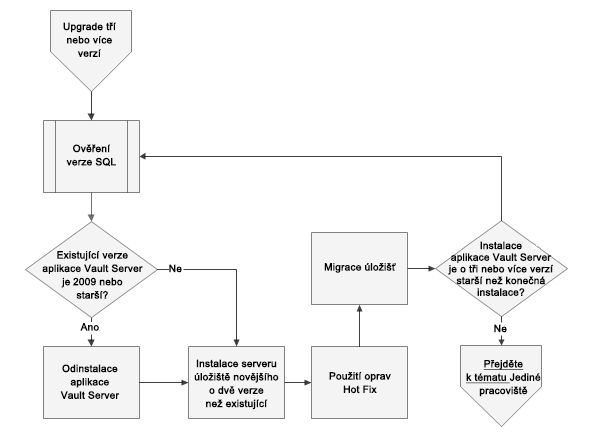

Pokud je server úložiště starší než verze, na kterou aktualizujete, o tři nebo více verzí, postupujte podle pokynů v této části.
Instalace zprostředkujících verzí
Každá verze serveru aplikace Autodesk Vault podporuje migraci z předchozích dvou verzí. Při aktualizaci o tři nebo více verzí je nutné migrovat databázi SQL prostřednictvím zprostředkující verze aplikace Vault. To lze provést instalací všech verzí serveru úložiště až do konečné verze.
Příklad: Chcete-li migrovat z verze 2019 na verzi 2023, je třeba jako mezikrok nainstalovat aplikaci Vault 2021.
Verze
Podporuje migraci z
2023 2022 2021
2022
2021
2020
2021
2020
2019
2020
2019
2018
2019
2018
2017
...-1
...-2
Ujistěte se, že existující verze systému SQL je kompatibilní s následující verzí aplikace Vault, kterou chcete nainstalovat. Pokud existující verze systému SQL vyžaduje aktualizaci (viz předchozí kapitola v tomto dokumentu, Aktualizace serveru SQL), proveďte veškeré potřebné aktualizace a poté se vraťte k této části.
Migrace úložišť a knihoven
Migraci úložišť proveďte až po instalaci všech aktualizací Service Pack a oprav hotfix. Když jste připraveni, spusťte aplikaci serveru úložiště. Správce bude vyzván k migraci databází úložišť a knihoven. Nabídku využijte a proveďte migraci všech úložišť.
Úložiště je nutné migrovat do nainstalované verze před instalací další verze aplikace Vault. Pokud aktualizace Service Pack a opravy hotfix nainstalujete po migraci, bude vyžadována migrace mezi sestaveními (B2B). Migrace B2B je možnost příkazového řádku podrobně popsaná v části Migrace dat aplikace Vault po instalaci opravy hotfix nebo v části Aktualizace online nápovědy aplikace Autodesk Vault.
Pokud je nainstalovaná verze serveru úložiště stále o tři nebo více verzí starší než konečná verze
Pokud je nainstalovaná verze o tři nebo více verzí starší než konečná verze, opakujte kroky v části Aktualizace o tři nebo více verzí.
Nainstalovaná verze serveru úložiště je starší než konečná verze o jednu nebo dvě verze
Pokud je nainstalovaná verze starší než konečná verze o jednu nebo dvě verze, nejsou nutné žádné další zprostředkující verze. Přejděte ke krokům pro jedno pracoviště.
