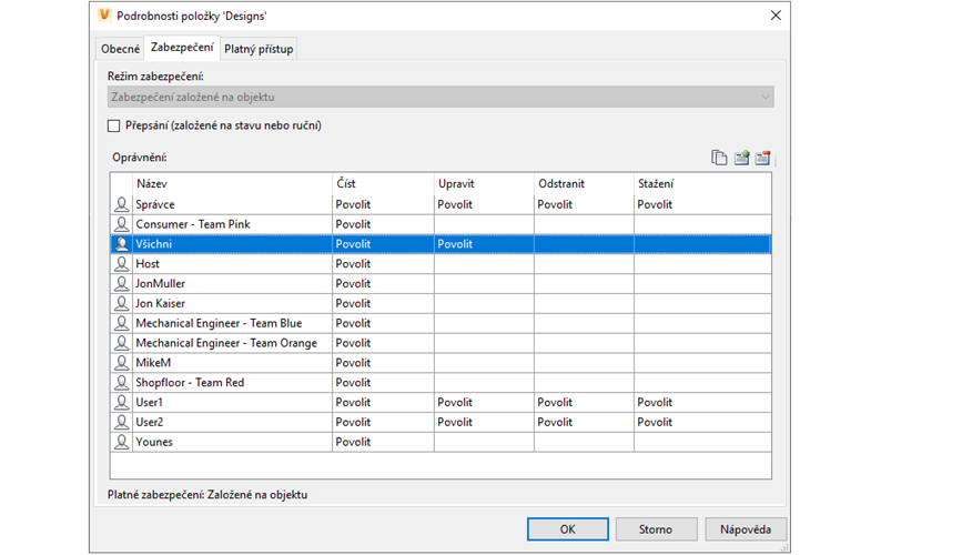

Oprávnění ke stažení
Udělte určitým uživatelům přístup ke složkám, vlastnostem souborů a kartám Použití / Místo použití a zároveň jim zabraňte stahovat soubory.
Zabezpečení založené na objektech nebo stavech životního cyklu a vlastní role nyní zahrnují oprávnění ke stažení. Dříve mohl soubor stáhnout kterýkoli uživatel nebo skupina s oprávněním ke čtení. Nyní je možné udělit určitým uživatelům přístup k zobrazení obsahu složek, vlastnostem souborů a kartám Použití / Místo použití, aniž by si tyto soubory mohli stáhnout. Uživatelé s oprávněním pouze ke čtení nemohou používat operace, které vyžadují oprávnění ke stažení souboru, například funkce Copy Design, GET, Pack & Go atd.
