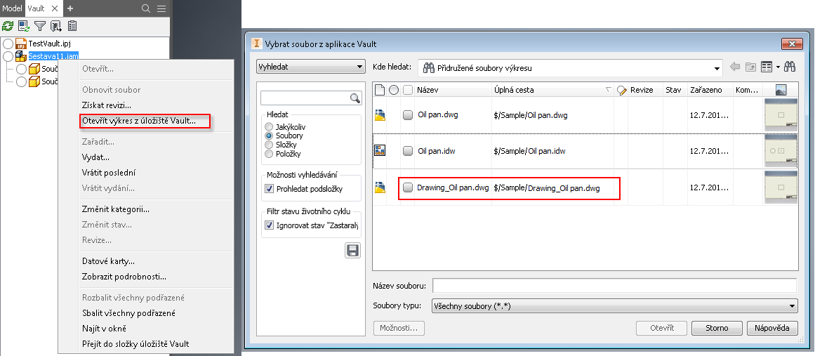

Otevření výkresu z úložiště Vault
Otevření návrhového výkresu z úložiště Vault je proces o několika krocích, který by bylo možné automatizovat. Jedním z nejčastěji kladených požadavků na stránkách Idea Station je umožnit, aby u souboru návrhu existovala možnost otevřít odpovídající výkres z úložiště Vault, protože v aplikaci Vault jsou známy a uchovávány vztahy návrhových dokumentů.
Ve verzi Vault 2019.1 Update je uveden nový příkaz, Otevřít výkres z úložiště Vault, který návrháři v aplikaci Inventor pomáhá otevřít návrhový výkres z úložiště Vault pomocí jediného příkazu.
Můžete otevřít i asociované výkresy s jinými názvy a z jiných složek, než je složka zdrojového souboru.
V případě, že se model používá v několika výkresech, můžete vybrat výkres, který chcete otevřít:
Odeslaný nápad k aplikaci Vault na webu Ideas

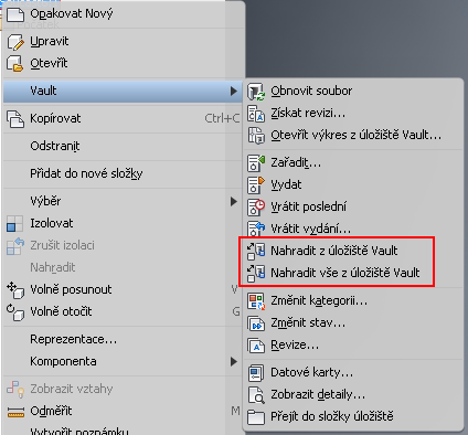

Nahrazení z úložiště Vault
Další požadavek ze stránek Idea Station, nahrazení z úložiště Vault, vylepšuje pracovní postupy návrhu v aplikaci Inventor a slouží k zavedení příkazu Nahradit komponentu aplikace Inventor i do aplikace Vault, protože v úložišti Vault jsou uchovávány a spravovány všechny staré i nové návrhy. I vyhledávání náhrady je v aplikaci Vault relativně snadné.
Pomocí nových příkazů Nahradit z úložiště Vault a Nahradit vše z úložiště Vault můžete přímo přejít do úložiště Vault, vyhledat požadované komponenty a provést nahrazení.
Tyto příkazy jsou k dispozici na kreslicí ploše a v prohlížeči modelu aplikace Inventor. Nejsou k dispozici v prohlížeči úložiště Vault, protože ten kombinuje všechny duplicitní instance komponenty.

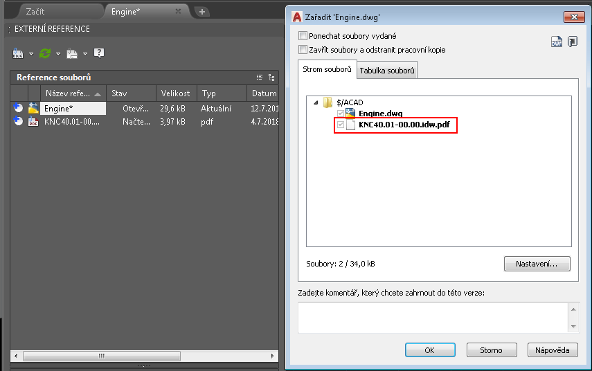

Podpora výkresů aplikace AutoCAD s přílohou ve formátu PDF
Aplikace AutoCAD podporuje připojení podložení v podobě souborů PDF k jejím výkresům. Aplikace Vault však dosud přílohy ve formátu PDF při zařazování do úložiště Vault nepodporovala.

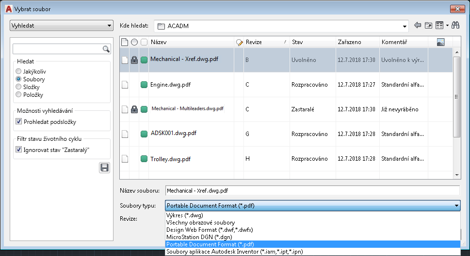

Aplikace Vault nyní podporuje práci s výkresy aplikace AutoCAD, které mají soubor PDF jako přílohu.
Soubory PDF také můžete připojit přímo z úložiště Vault. Možnost souboru PDF byla přidána do dialogu Připojit z úložiště, který nyní podporuje přílohy ve formátu PDF u výkresů aplikace AutoCAD.

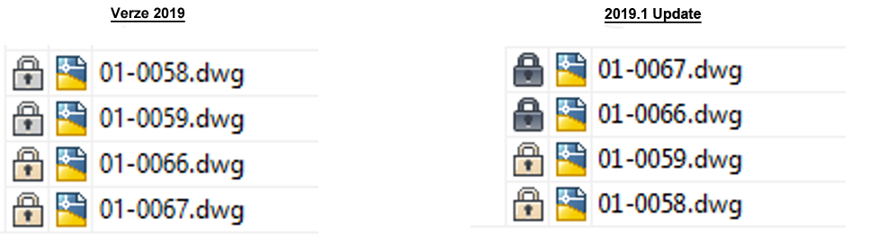

Změna barvy ikony zámku
Byla změněna barva ikony zámku, aby bylo snazší odlišit stavy uzamknutého souboru s aktuální místní kopií a uzamknutého souboru s neaktuální místní kopií.
