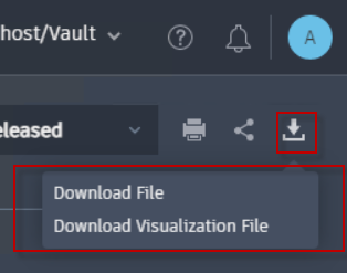

Stažení z aplikace Thin Client
Pokud má soubor asociovaný soubor DWF, můžete si kliknutím na ikonu Stáhnout na panelu akcí stáhnout soubor vizualizace. Tato akce je dostupná, když je v pracovním prostoru nebo v detailech souboru vybrán soubor. Je také dostupná, když výběrem ikony výpustky zobrazíte nabídku akcí v tabulce dat pracovního prostoru.
