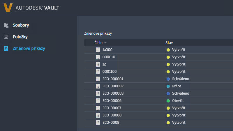

pracovní prostory.
Verze Thin Client 2022 poskytuje nový pracovní prostor pro změnové příkazy. Můžete si zobrazit vlastnosti, záznamy a přílohy asociované s jednotlivými změnovými příkazy.
Pracovní prostory byly přepracovány tak, aby se zjednodušilo a urychlilo provádění opakujících se úloh. Byly zavedeny například následující prvky:
