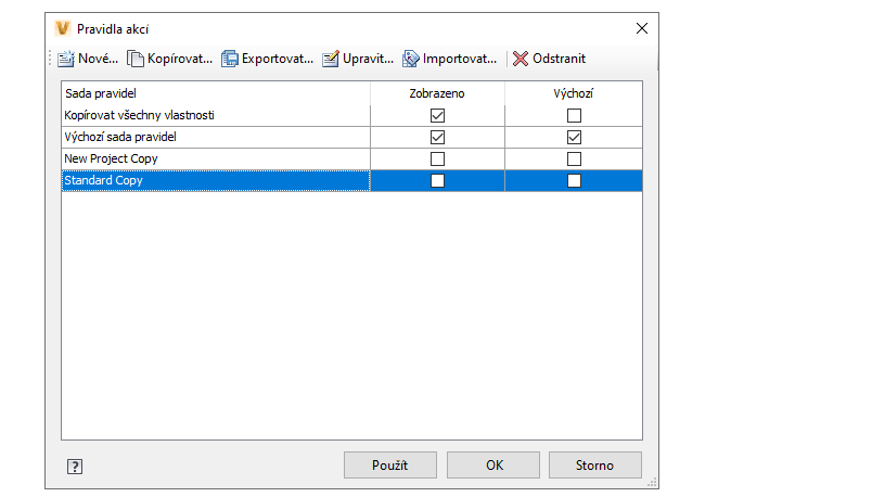

Vynucování pravidel akcí
Mnoho společností velmi přísně kontroluje vlastnosti a vynucuje normy. Potřebují tudíž omezit možnosti uživatele při opakovaném používání čísel součástí a dalších vlastností souborů. Správci nyní mohou vynutit konkrétní sadu pravidel akcí pro všechny uživatele. Sady pravidel nástroje Copy Design se ve verzi Vault 2021 ukládají na serveru (místo na místním disku). Správce tyto sady pravidel spravuje tak, aby vynutil požadované chování nástroje Copy Design.

Nástroj Copy Design nyní podporuje kopírování hodnot vlastností z původního souboru do libovolné uživatelsky definované vlastnosti v novém souboru.
