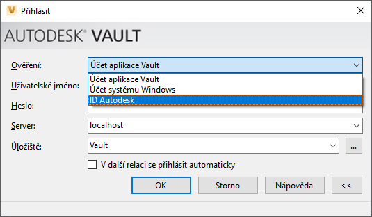

Přihlašovací dialog byl aktualizován tak, aby podporoval ID Autodesk jako možnost ověření. Integrace ID Autodesk s úložištěm Vault správcům umožňuje řídit ověřování uživatelů a přístup do prostředí úložiště Vault.
Nyní se můžete přihlásit pomocí kterékoli z následujících možností ověření, které jsou povoleny správcem:
- Ověřování systému Windows pomocí přihlašovacích údajů služby Windows Active Directory
- Účet úložiště Vault, který vyžaduje uživatelské jméno a heslo k úložišti Vault
- Přihlašovací údaje k ID Autodesk
