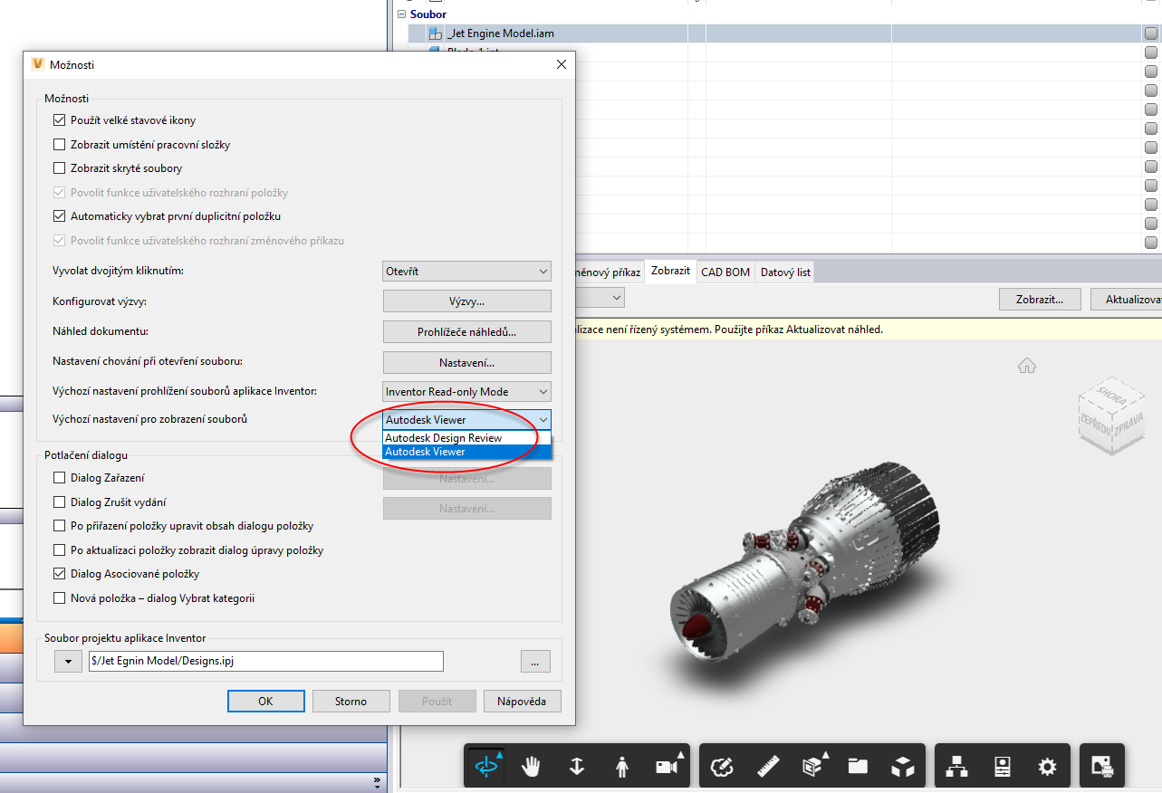

Ve verzi Vault 2022.1 byl prohlížeč Autodesk Viewer integrován přímo do aplikace Vault Client, kde si lze nyní prohlížet soubory DWF/DWFx a PDF.
Prohlížeč obsahuje nástroje umožňující zkoumání, analýzu a kontrolu návrhu. Prohlížeč automaticky převede soubory návrhů na reprezentaci návrhů (soubor vizualizace).
V prohlížeči Autodesk Viewer můžete používat následující funkce:
- Pokud si chcete zobrazit náhledy souborů, vyberte v části Možnosti aplikace Vault položku Autodesk Viewer nebo Autodesk Design Review (ADR). Ve výchozím nastavení se soubory zobrazují v prohlížeči ADR.
- Pomocí nástrojů prohlížeče můžete pracovat s návrhy a kontrolovat je.
- Můžete přidávat připomínky k 2D a 3D objektům na kreslicí ploše prohlížeče.
- Můžete si uložit snímek obrázku (PNG) daného objektu (včetně jeho připomínek) do svého zařízení.
- Můžete si vytisknout snímek objektu na kreslicí ploše prohlížeče.
Další informace najdete v části Zobrazení souboru.
