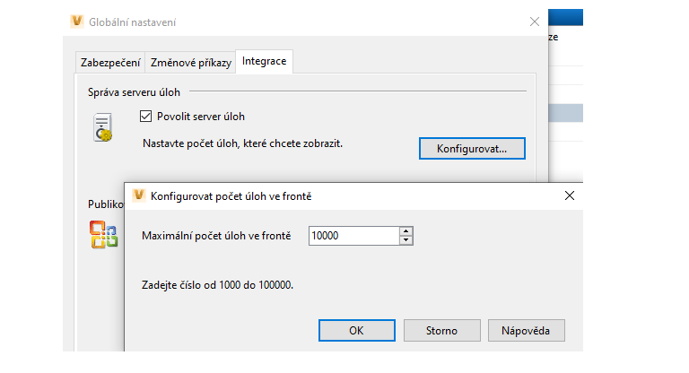

Konfigurace počtu úloh ve frontě
Nyní můžete pomocí nové možnosti na kartě Integrace v dialogu Globální nastavení nastavit počet úloh zobrazených ve frontě úloh.
Při odeslání úloh do fronty úloh nástroje Job Processor se dříve zobrazovalo pouze prvních 1000 úloh. Ve verzi Vault 2021 může správce nakonfigurovat maximální počet úloh, které se ve frontě zobrazí, od 1000 do 100 000.
