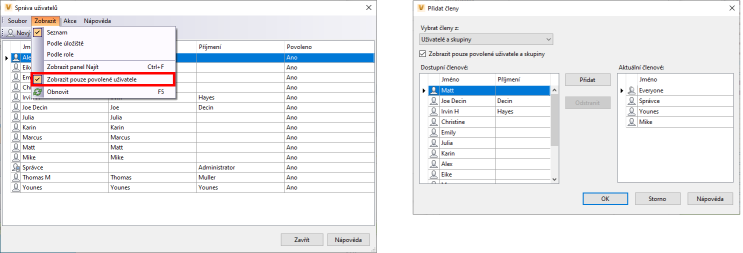

Zobrazení/skrytí uživatelů
Možnost v rozevíracím seznamu Zobrazit umožňuje skrýt nebo zobrazit zakázané uživatele.

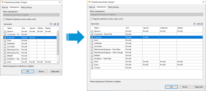

Dialog Podrobnosti s nastavitelnou velikostí
Za účelem usnadnění práce na kartě Zabezpečení je nově možné měnit velikost dialogu Detaily.
