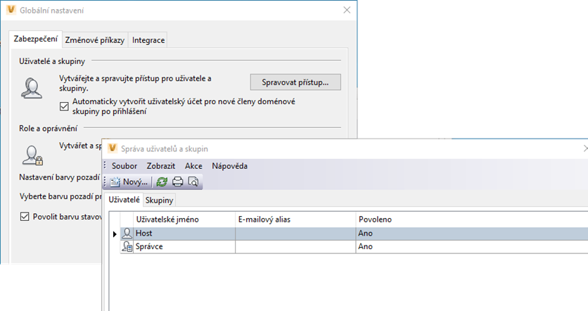

Uživatelské rozhraní
Správci nyní mohou prohlížet a spravovat mnoho uživatelů a skupin v jednom rozhraní, aniž by museli přepínat mezi různými dialogy.
