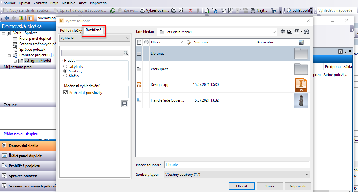

Otevření/výběr souboru pomocí rozšířeného vyhledávání
V několika dialozích byla přidána karta Rozšířené, která nabízí další funkce vyhledávání.
Do dialogu Vybrat soubor, který se používá v mnoha pracovních postupech (nástroj Copy Design, přílohy, čištění, přejmenování, nahrazení, položka, správce vykreslování a výchozí soubor projektu aplikace Inventor) byla přidána funkce rozšířeného vyhledávání. Pomocí zkratek a uložených vyhledávání na kartě Rozšířené získáte rychlé a přesné výsledky vyhledávání.
Další informace naleznete v části Výběr souboru z úložiště.
