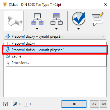

Pomocí jednoduchého nastavení můžete nyní ovládat, zda získáte nejnovější verzi souboru. To znamená, že i když máte v místním počítači novější verzi souboru, než je verze souboru v úložišti, otevře se ve výchozím nastavení nejnovější verze. Když v dialogu Získat vyberete možnost „Pracovní složky – vynutit přepsání“, zůstane vybrána, dokud nastavení nezměníte. Tím se zajistí, že vždy získáte nejnovější verzi souboru.
Položku Možnosti jsme přesunuli do horní části a zpřístupnili ji i ve sbaleném stavu tohoto dialogu.
Navíc zůstane poslední vybraná možnost zachována. Když tedy vyberete možnost Vynutit přepsání, zůstane jako výchozí, dokud ji nezměníte.

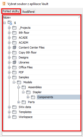

Dialog Otevřít z úložiště Vault po této aktualizaci zobrazuje i pohled složky, který pomáhá usnadnit navigaci mezi soubory.

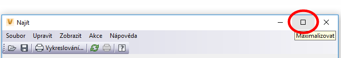

Dialog Najít lze nyní plně rozbalit, což umožňuje zobrazit výsledky vyhledávání na celé obrazovce a usnadňuje práci při použití více obrazovek.

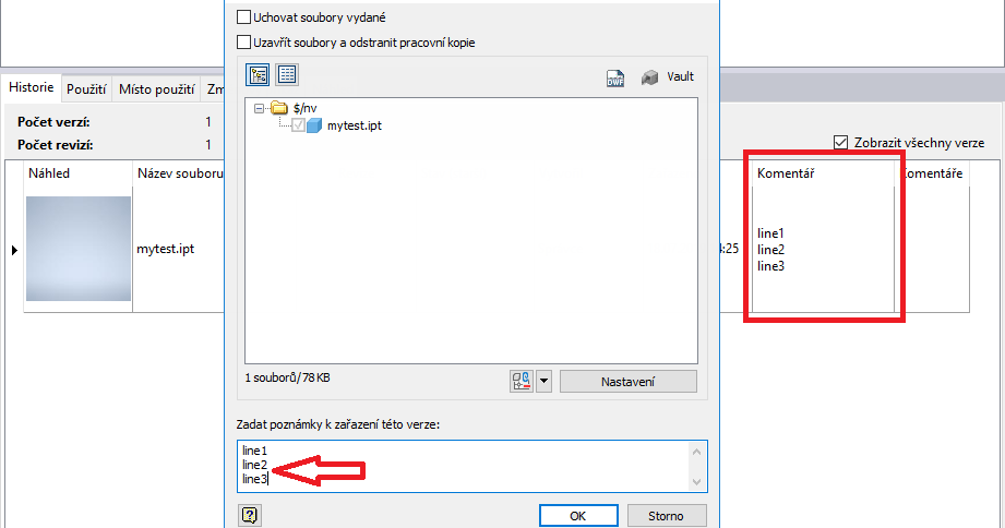

Část komentářů nyní podporuje víceřádkové komentáře. To se týká různých dialogů, například dialogů Zařadit, Vlastnosti nebo Změnit stav.
Dosud platilo, že když byl v dialozích jako Zařadit nebo Změnit stav přidán víceřádkový komentář, byl v aplikaci Vault Client zobrazen jako jediný řádek. Komentáře se v aplikaci Vault Client zobrazovaly jako jeden řádek. Díky této aktualizaci se víceřádkové komentáře patřičně zobrazují i v aplikaci Vault Client.
