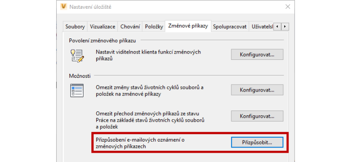

Šablony e-mailů změnových příkazů, včetně řádku předmětu a těla zprávy, můžete hromadně přizpůsobit pro všechny uživatele na centrálním místě.
Ve verzi Vault 2021 byla přidána možnost přizpůsobit šablonu e-mailu s oznámením o změnových příkazech. K nastavení se dostanete pomocí možnosti Nastavení úložiště > Změnové příkazy > Možnosti > Přizpůsobit. V dialogu můžete přizpůsobit šablonu e-mailu. Zahrnutím vlastností úložiště Vault můžete přizpůsobit předmět a tělo šablony e-mailu.
